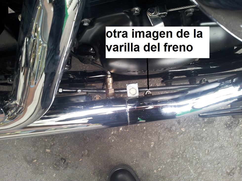

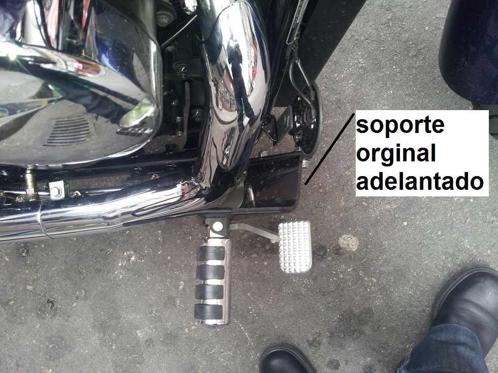

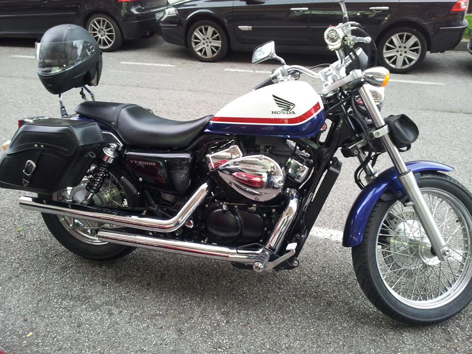

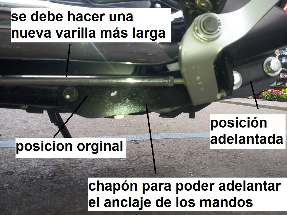

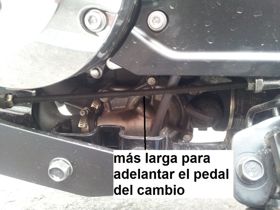

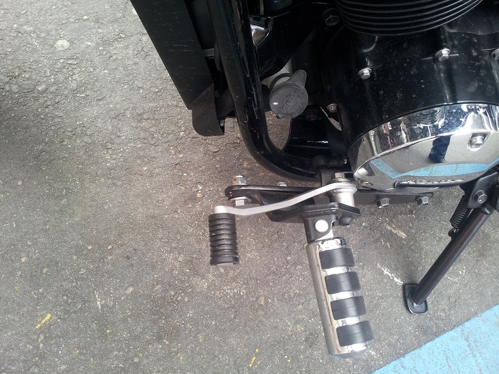

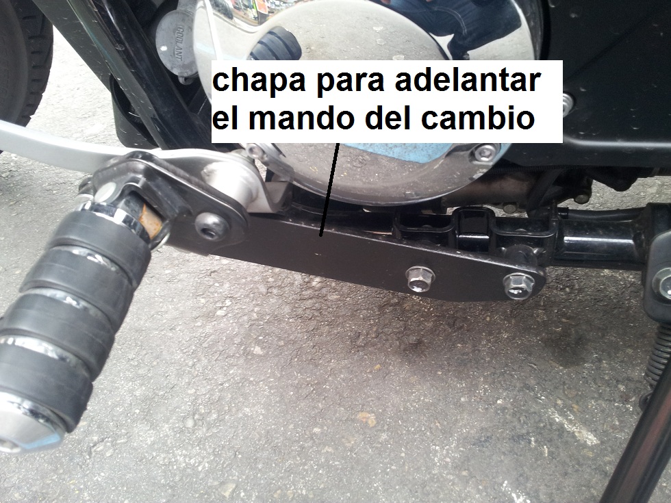

Por motivos personales no he podido customizar la sombrita durante bastante tiempo. Lo retomo ahora con muchos planes por delante como un semicuelgamonos, intermitentes con luz de freno incorporados, los propios mandos avanzados.. pero eso sera en otros posts. :lol:
El compañero Homer ahora disfruta de una VTX1800, pero antes nos dejo varias modificaciones que nos pueden interesar a todos los que tenemos la VT 750 S. Estas fotos se quedaron en mi presentacion, asi que espero que en este hilo puedan encontrarlas facilmente otros compañeros.
cerveza1 cerveza1
cerveza1 cerveza1

Esta muy bien ésta ñapa, no hay como entender para hacersa las cosas nuno mismo. okkis okkis

En la ITV aceptan ese cambio?

Creo que si Arqueólogo. Creo (si alguien lo confirma mejor que mejor) que adelantar los mandos no es una reforma de importancia y lo único necesario es usar los anclajes disponibles.
:moto: cerveza1 cerveza1
Mientras no te pases del ancho total que pone en los papeles no deberia haber problema... Aunque con la itv nunca se sabe a ciencia cierta. :side:

en teroría si pasa, ya que no tocas bomba de freno ni nada, simplemente alargas las varillas, por cierto lamento decir que no soy el autor de la ñapa pero si el que la disfrutó, lo hizo un amiguete.

un trabajo curioso y limpio,yo los llevo adelantados y nunca me an dicho na en la itv tampoco yolo e comentado al pasarla
