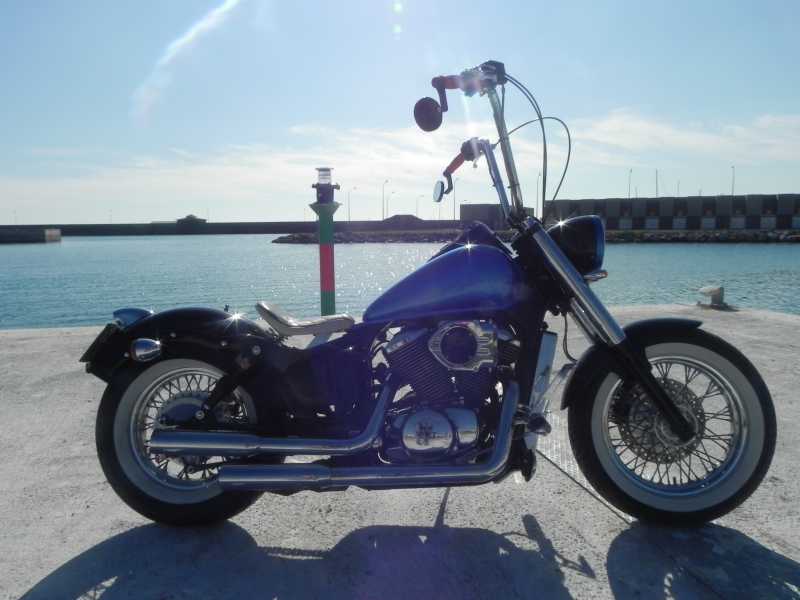

A ver...elevar el manillar con un cuelgamonos es un tinglado gordo, sobre todo xq es complicado encontrar el manguito hidráulico del freno delantero suficientemnt largo, funda y cable del embrague q al ser más gordo y cuesta más encontrarlos, los del acelerador las fundas y los cables t valen los de bici lo difícil d estos es instalarlos bien.
Lo jodido viene con la intalacion eléctrica, para encontrar los colores d cables q necesitas lo vas flipar, hacerte esquemas, hacer buenos empalmes, recogida d cables, etc etc, y no crujir ningun cable d la instalación d la moto (q ya tendrán unos añitos y se cuartichean), pero q bueno con paciencia y buena mano se puede, yo lo acabo d hacer hace unos días y todo va d lujo. Y todo x unos 40€. Más el manillar claro.
Bajar la moto x detrás es más sencillo. Venden una pieza q es para comprimir el amortiguador central trasero ( hablo d vt600) y x tanto baja, lo único q tienes q hacer es sacar el amortiguador q es fácil elevando la moto para q rueda trasera quede en el aire y llevarlo a un taller junto con la pieza para q t lo hagan ellos ya q se necesita una prensa para poder hacerlo. La pieza sale x unos 130€ más mano d obra del taller.
Consejo: no metas el cableado original d las botoneras x el interior del manillar, te la juegas en partir cables.

Aparte de haber subido con el cuelgamonos le añadido a las barras d la orquilla unas extensiones d 10cm y la moto a subido bastante. Es otro concepto d moto, mola mucho!
