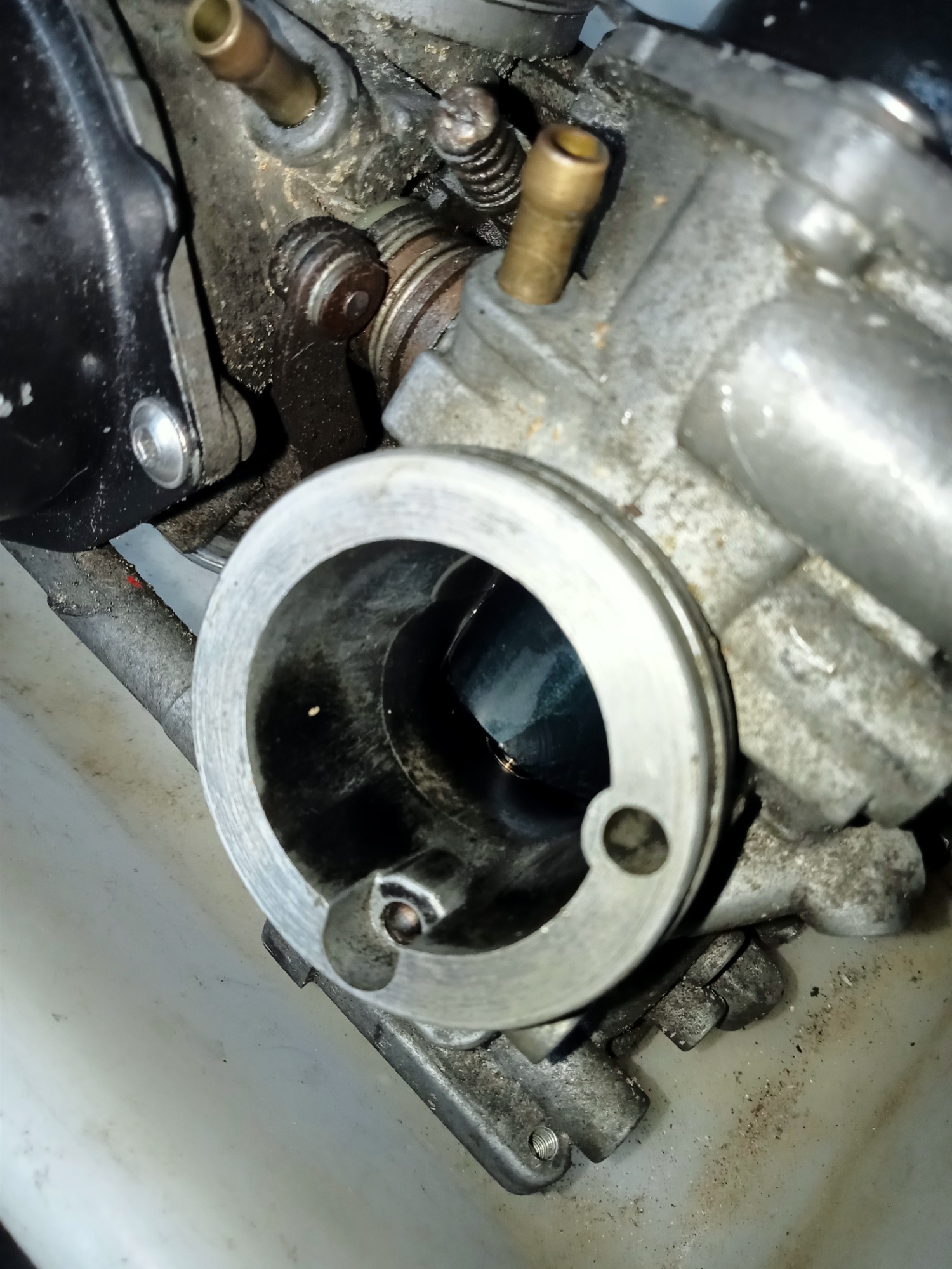

Hola amigos estoy en proceso de restauración de mi shadow 600 del 92, igual que el compañero el cilindro trasero no funciona hasta que la moto está caliente y he desmontado los carburadores encontrando en el trasero a la salida una mancha de carbonilla tenéis alguna idea de por qué pasa esto? Gracias de antemano
