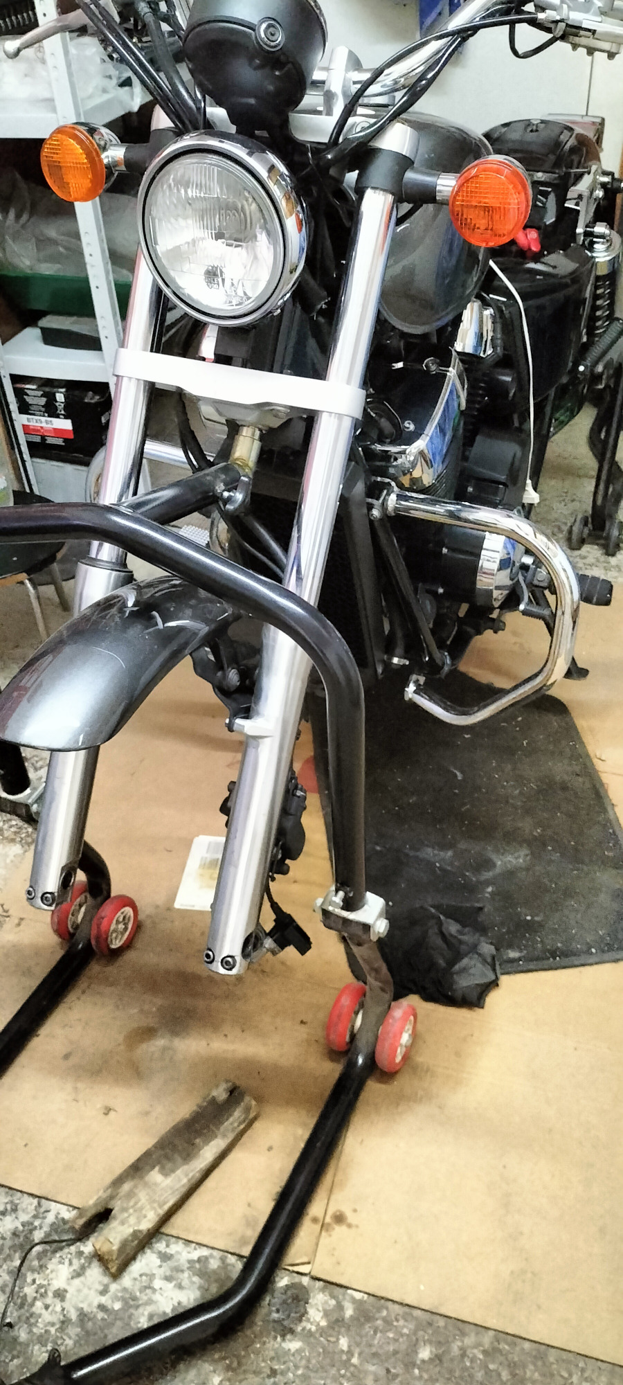

Hace poco vimos que la horquilla delantera manchaba un poco. Vamos a vambiarle los retenes.
El problema es que al quitar el tornillo inferior de la botella gira pero no sale porque hay que bloquear por dentro con una llave especial. Hemos visto que la gente la hace casera con un tornillo hexagonal soldado a un hierra largo. Pero no sabemos de que medida es el tornillo.
A ver si alguien nos ayuda o nos dice donde conseguir la herramienta necesaria para la honda shadow spirit 750 de 2010.
Muchas gracias!!
Muchas gracias!!

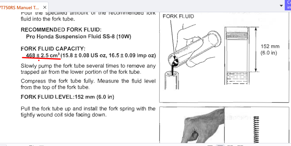

hola ,quiero cambiar aceite de las horquillas por mantenimiento pero no se que cantidad debe llevar mi honda VT750S
y otra duda que tengo es el vaciado,como pienso que me daria problemas aflojar el tornillo de abajo de la barras,creo que suelto las barras y destapo el tapon de arriba de la barra y saco el aceite por ai ,alguna sugerencia?

hola ,para introducir y medir la cantidad de aceite tiene que estar el muelle dentro?
- Revenge
- Mensajes: 125
- Thanks: 34
Revenge
el aceite se mide con medidores el muelle no cambia el dato que es la cantidad a introducir.

Re: Ayuda cambio aceite horquillas delanteras!!
Posted: 3 meses 1 semana antes - 3 meses 1 semana antes
#270021
GRACIAS por el archivo aceite horquilla ,pero es para shadow y yo buscaba para la VT , pero se agradece attachment]

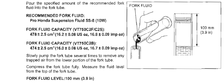

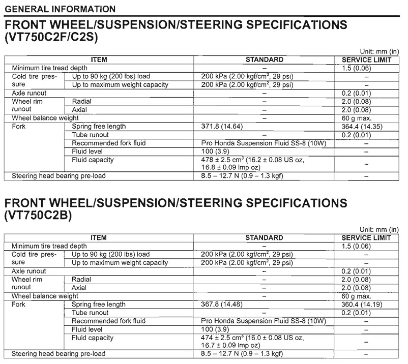

- Mensajes: 4179
- Thanks: 3238
Lo primero agradecerte, Revenge, tus colaboraciones en este apartado.
Añado información del manual de taller de la VT. En realidad, como los diámetros de barras son similares en estos modelos y solo varía la longitud de las barras (aunque no el recorrido), las diferencias de capacidad son tan pequeñas que, con los sistemas de medida que se usan habitualmente es difícil que se puedan alcanzar precisiones de menos de 10cm3 y, sobre todo, habria que ser Marc Márquez para apreciarlas,
Piporra, espero que esto te ayude, es del manual de taller de Honda, que puedes encontrar completo en la seccion de manuales y archivos de este foro (aunque es una zona reservada a socios).
El siguiente usuario dijo gracias: piporra
Posted: 3 meses 2 días antes - 3 meses 2 días antes
#270063
gracias acrux por las medidas,era la primera vez que cambiaba el aceite horquilla y me liaba con las medidas,ahora va un poco mas dura creo que mejor
