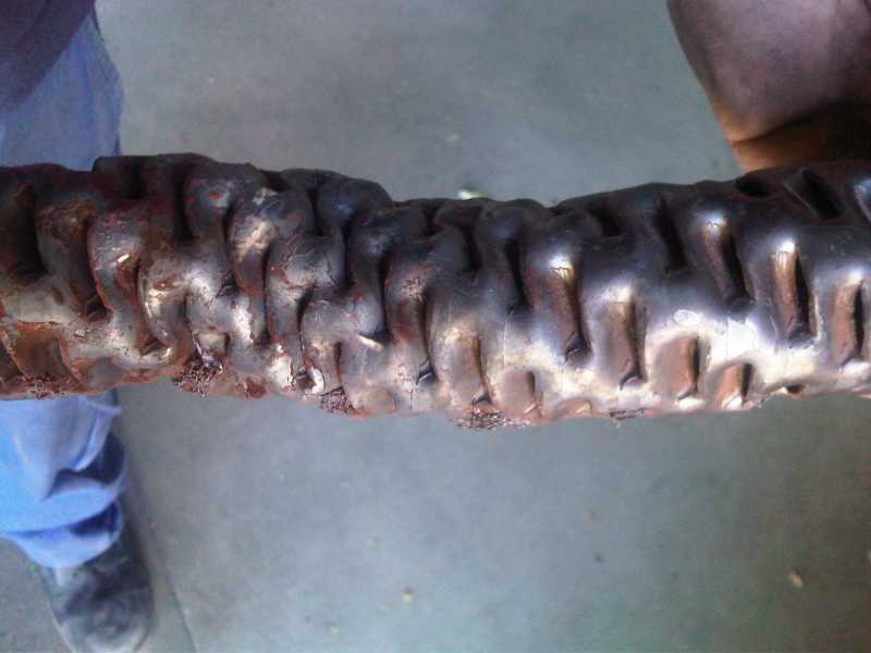

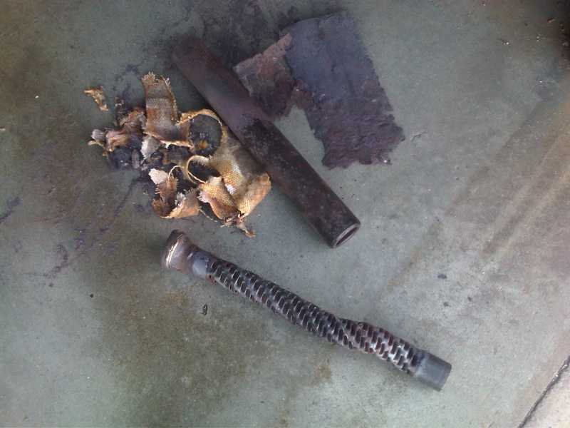

Saludos para todos, tengo un problema con mi escape Hard Krome, se ha quemado toda la fibra, se ha deformado el tubo interior, y para colmo me confirman que Hard Krome ha cerrado sus instalaciones, por lo que no puedo comprar uno nuevo. Se os ocurre que puedo hacer para solucionarlo.
No entiendo como a podido pasar esto, subiendo de Faro me peto el escape, creo que fue debido a mantener un alto ritmo de viaje, cogio mucho calor, se deformo el tubo y se produjo la obstrucción, con la correspondiente perdida de potencia.
Pense que se habia roto algo importante del motor.
Gracias.

La primera foto al abrir el tema me parecio un chorizo (alegrate de que no fuera una averia gorda del motor)

He estado hablando por telefono con Iguana Custom, y de momento me dicen nada de nada.
Así que voy ha intentar recordar viejos tiempos e intentar reparar, aunque esta echo harina.

Os informo que lo pude reparar, le puse el tubo recto y toda la fibra nueva con la mala.
Ya he echo unos 2000 kms y todo perfecto.
