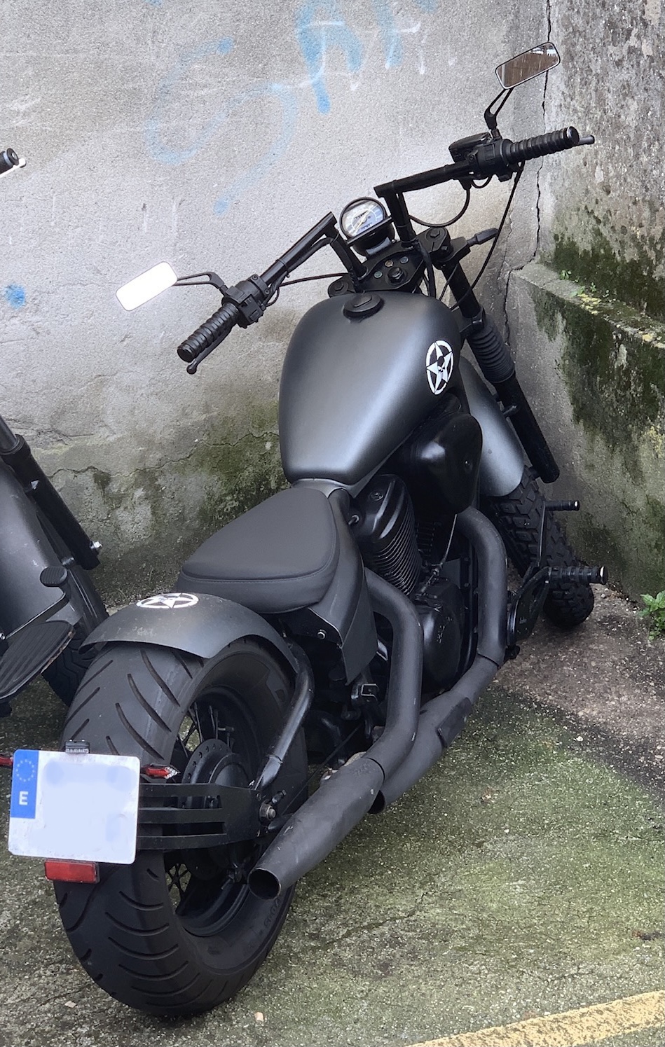

Hola buenas a todos,
Alguien le cambió el aro trasero por uno mas ancho a la vt600?
no encuentro aros de 52 radios, ni en AliExpress
Sabéis donde se pueden mirar?
Muchas gracias de antemano

Ostia perdona, no me explique bien, me refería a uno más ancho, no al ponerle l de serie. El original es de 3,5. Necesitaba uno de 5,5. Encontré alguno en AliExpress pero de 36 radios. De 52 nada de nada. Me podría valer una rueda entera pero tiene que ser con tambor porque si no tengo que hacerle pruebas de frenada para la Itv y homologarlo. Por eso era lo de cambiar el aro nada más. Pero muchas gracias por tu respuesta compañero, gracias de veras 🙏🏼🙏🏼🙏🏼

Falke
La moto la tengo entera homologada, llevo una 200 atrás, que está dentro de las medidas equivalentes, pero al llevar aro de 3,5 la rueda queda balón muy apretada y no da más de 18cm. Por eso era lo de cambiar el aro nada más, por uno de 5,5 y así ya estaba. Algo sencillo, tampoco le quiero meter mil pavos a la rueda trasera, que es una 600 del 91. Me encanta la moto pero ya le metí mucha pasta la verdad 😂😂.
